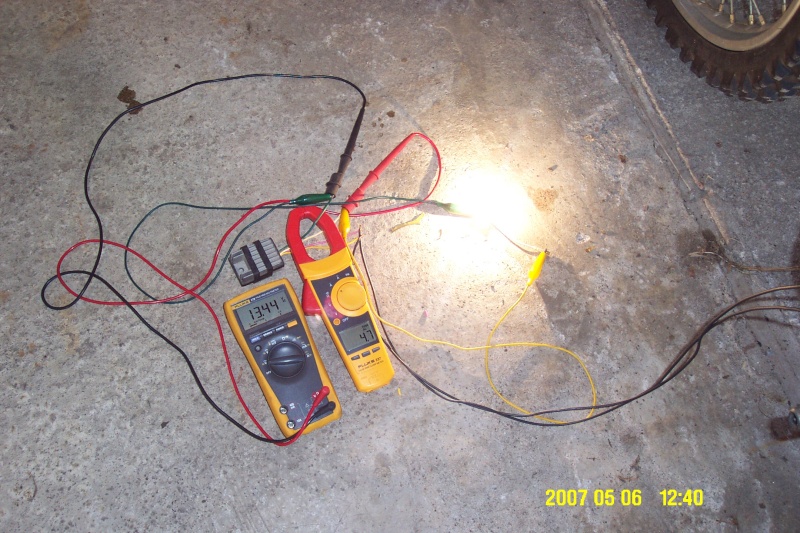

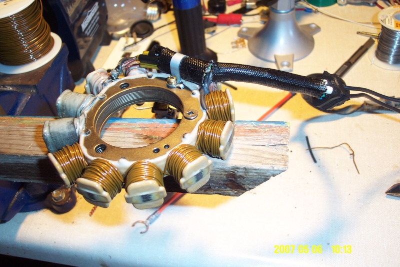

J'ai une XR 400 2002 pis comme la plupart des hors route je n’ai que 35 watts d’éclairage, en fouillant sur divers forum j’ai décider d’essayer de bobiner les pôles laisser libre dieu sait pourquoi par le fabricant, en lisant un peu, il en ressort que pour ma XR j’ai besoin de faire 330 tours de fil a bobiner (magnet wire) répartis sur les 6 pôles libres, donc 55 tours par pôles, les instructions venant de plusieurs source je devais choisir entre 2 grosseur de fil soit du no 18 ou 16 awg, en faisant le test avec les deux grosseur le no 18 est la bonne grosseur, entrant bien juste 55 tours sur un pôle, voici ce que ça donne sur un pôle.
A suivre

MessageSujet: Re: Test de bobinage de stator   Lun 14 Mai 2007, 2:38 pm
Et voilà !!
Plus de bouillon !!!
J'ai upgradé mon globe avant a 55W type H3 pis y reste blanc mème au idle, ché pas si le régulateur vas tenir le coup mais ça fait toute une différence surtout que maintenant les deux circuits avant et arriere ont leur bobinage donc aucune baisse de tension quand le feu de freinage allume et si en plus je les change pour des LED comme dit pompon bien la j'vas vendre le surplus a Hydro $$$.
Ya juste un HIC : cé dur pour le bout des doigts en .......
A+ les Rider

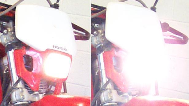

MessageSujet: Re: Test de bobinage de stator   Lun 14 Mai 2007, 8:01 pm
Voici ce que donne au idle un H3 de 55 watts en pleins jours sur la bobine stock et sur la nouvelle que j'ai ajoutée.
Je ne sais pas si la lentille de plastique vas tenir la chaleur, sinon les résultats son très bon avec le 35 watts stock pis en plus le filament est mieux aligné avec le réflecteur, ce qui compense pour le wattage en moins.
A+
