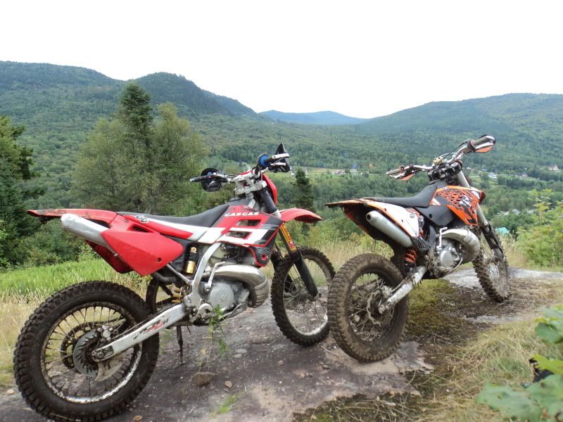

j'adore les "tire" arrière de trial sur les 2 byke de la page d'accueil !
j,y penses sérieusement pour mon prochain essai !

C'est ca que ca prend pour monter la! Réserve le tien de bonne heure. Vraiment une belle expérience.

Moi aussi ça m'intrigue un pneu de trial mais comment ça se comporte dans la bouette?

Pis dans le grass track

Je roule avec un trial en arrière depuis 3 ans.
Ce pneu est idéal si tu n'as pas trop de moteur, genre un 250.
Dans la grosse bouette, c'est pas mal mieux qu'un pneu de cross. Plusieurs ont été très surpris en roulant avec moi.
Dans le grass track, tant que c'est pas mouillé, c'est excellent. Le sable, aussi bon.
Dans la roche, les racines c'est incomparable avec un pneu de cross, c'est pas mal mieux. Je monte à des endroits les yeux fermés qu'un bike avec un pneu de motocross va hésiter.
Tu me donnerais un pneu de motocross, je ne l'installerais même pas.
MessageSujet: Re: photo des 2 byke sur la page d'accueil    Lun 18 Oct 2010, 8:18 am
Automne 4jours de pluie = bouette + feuilles mortes mouillées ca mord tres fort partout surtout dans les montées.
Pas trop de crampons lateraux donc dans le sable il faut pas le pencher comme un motocross en virage sur le gaz et dans le grass track mouillé c'est au freinage la faiblesse. (surtout en course...du grass track dans les trails yen a pas ben ben ou je roule)
Et quelle douceur de roulement!
Tous les points supérieurs font rapidement oublier la faiblesse et demi...

Moi aussi j'adore !!! un michelin X11 Radial .. !
ca peut dépendre des bike, mais avec mon WR 250 husky, qui est assez méchant, dans le pilouse, faut être polie .. du gauche droite sul brake comme a Deschambeault, c'Est bon rien.. Pour toute les autres endroit, je capote ... !
