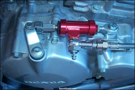

MessageSujet: Re: Ebrayage hydraulique   Dim 08 Nov 2009, 5:27 pm
Voici ce qui vas équiper ma XR400 l'été prochain

MessageSujet: Re: Ebrayage hydraulique   Dim 08 Nov 2009, 5:42 pm
Hummm, j'espère que tu peux tourner le cylindre vers le moteur ou au moins vers le haut, sinon t'échappe ça sur une roche et bye bye la clutch.
MessageSujet: Re: Ebrayage hydraulique   Dim 08 Nov 2009, 8:15 pm
cé en plein ce que je me dis, comme ce kit est pour un quad
400EX (même moteur) ya pas de chance de le crasher sur une
roche.
je verrai bien sinon ya surement un gars de quad qui l'achettera...
