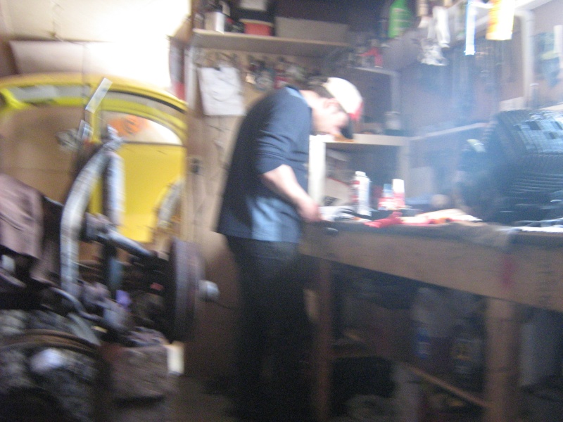

Ma petite s'amuse avec le kodak...
... une chance qu'elle ne l'a pas brisé en me photographiant. hihi
